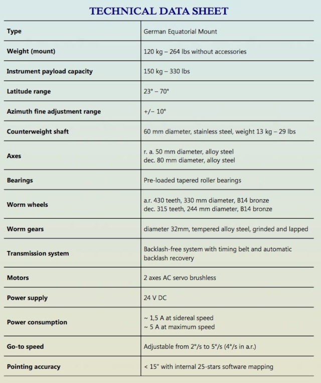

Salut les Z'amis.
Je viens de rentrer de Besançon ou ce tenait le stage AIP.
Le ciel est voilé, mais suffisant pour faire ma MES de cette nouvelle monture.
Voici donc le setup: Lunette AP155 + CCD FLI8300 sur HPS1000
Au démarrage de la monture il faut faire un align 3 étoiles.
1° choix de 3 étoiles (Bételgeuse, Rigel et Mizar)
Centrage à la raquette, pas facile car je n'ai pas de chercheur Mad
10 minutes plus tard, ok au centre de la ccd
puis "align polaire" sur... Bételgeuse ou cette fois on centre avec les vis AZ et ALT de la monture.
Ok Bételgeuse est au centre Very Happy
je refait "align 3 star " et bingo c'est quasi au centre de la ccd. je ne suis pas allé plus loin, mais il va falloir peaufiner ce réglage sur 25 étoiles + tard.
et refaire tranquillement la MES beaucoup + précisément, mais j'étais pressé d'essayer mon nouveau jouet What a Face
Allez je respire un grand coup et cherche M42
Boum: au centre yes !
je lance une pose de 5 minutes avec appréhension, que vais je avoir ????
Nickel, les étoiles sont bien rondes.
Bon normal, à priori, alors je fait tout de suite 10 minutes.
Bingo les étoiles sont bien rondes
Etoile de 600"
M42 600" (Aucun traitement, c'est pas le but !!!)
Je passe tout de suite à 20 minutes
La c'est moins brillant, mais vu la forme allongée bine régulière de l'étoile, c'est clairement un manque de précision dans la MES
Etoile de 1200"
M42 1200"
Pour finir je branche ma caméra d'autoguidage et fait un test de 30" avec un agressiveness très bas à 2
Voici la courbe d'EP, échelle maxi de MaximDL à +/-0.5
Voici la courbe d'EP, échelle maxi de MaximDL à +/-1
Voici donc l'image de M42 avec autoguidage sur 30 minutes. les étoiles sont parfaites
Conclusion:
Pour l'instant en faisant tout à la va vite (comme en itinérant) la monture peut suivre 10 minutes avec 1080 de focale sans aucun autoguidage.
Pour aller plus loin, je referait dès que possible une MES plus précise et 25 étoiles pour créer un modèle plus précis.
Mais déjà, j'ai la qualité de suivi de l'AP1200....

CROA du 26/02/2013
C'est fait, j'ai trouvé le temps ce soir de finaliser ma MES.
J'ai nettoyé mon enregistrement et redémarré à O. (Clear Sky)
Pointage 3 étoiles (Bételgeuse, Rigel et Sirius) puis un Polar Align sur Dubhe. Léger réglage de la monture en AD et DEC....
Clear SKY à nouveau puis repointage des 3 étoiles.
J'ai ensuite ajouté 25 étoiles (Environ 1H)
La précision: (Align Info sur la raquette m'annonce 1' d'erreur sur la polaire au lieu de 3' lors de mon pointage sur 3 étoiles)
Bon c'est parti, je pointe un objet proche du méridien et ne devant pas se retourner tout de suite... j'ai nommé le couple M81-M82
Je décide de faire des poses croissantes de 300 à 2400".
Lune Pleine, légère humidité, température de -5°
En voici le résultat:
En conclusion:
Je suis passé en H-Alpha à partir de 25' de pose pour éviter la saturation sur les étoiles.
Sans aucun autoguidage, avec ma lunette de 155 x 1080 mm et ma CCD FLI8300, je peut faire des acquisitions jusqu'à 25 minutes. Very Happy Very Happy Very Happy
Pour le Fun, j'ai poussé à 40'....Les étoiles commencent à s'allonger Exclamation
Pour le SHO, je pense que je vais garder ma caméra d'autoguidage, mais pour tout le traditionnel.... cheers

Question : le pointage 25 etoiles sert a quoi exactement ? la modelisation des flexions ?

Message par Frédéric Lambert le Mer 27 Fév 2013 - 0:13
francoisd a écrit:Super resultat frederic !!
Merci de poster tes résultats !
Modélisation de l’orthogonalité, des flexions et de la réfractions atmosphérique, à priori indispensable pour les poses longues.
Sans doutes qu'avec MaximDL et son TPoint ont doit pouvoir gagner du temps lors de cette phase.

Message par Frédéric Lambert le Mer 27 Fév 2013 - 0:24
En effet, à partir de 10 étoiles, je suis passé à une erreur de 3' à 1'30 sur la polaire. à 25 étoiles, c'est 1'08
Ma lunette + CCD + RAF + Autoguideur et DO fait 14 kg
J'ai 2 Contre poids de 6 kg + le poids de la barre et c'est tout bon.
J'hésite encore à enlever le DO et la CCD Atik 314 pour gagner 1 kg...
Sans doutes que pour les poses longues cela vaut le coup.
De toutes façons la monture en a sous le ventre et les 20 kg ne doivent pas lui faire peur !
