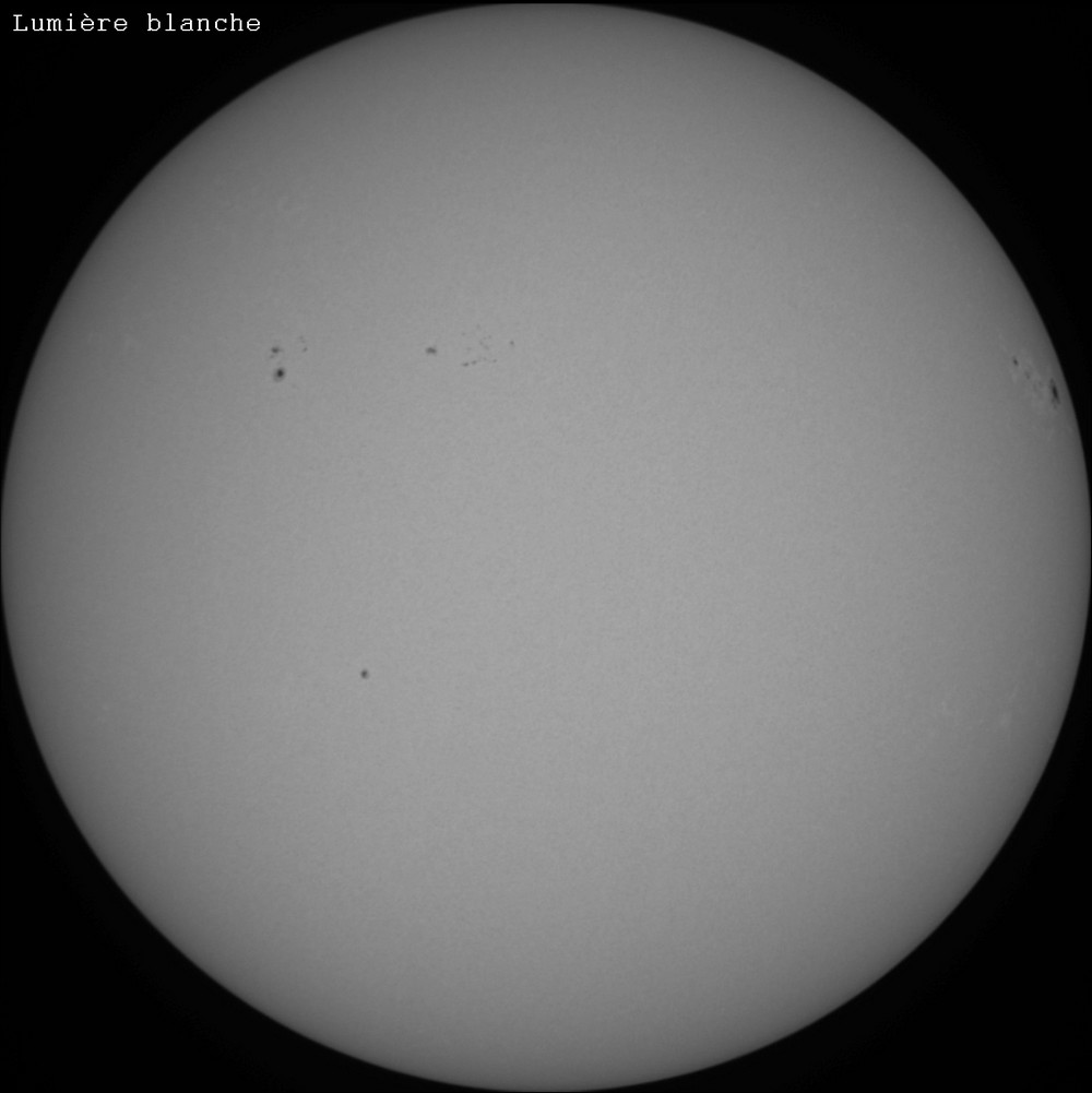

hier , j'ai pris le soleil en lumière blanche avec et sans filtre continuum,
dans les 2 cas, addition de 20 poses au 1000d, astrosolar d=3.8 au foyer du T200/1000
camparaison avec et sans filtre 1203150938231289929582128

la définition d'image est meilleur avec le filtre continuum alien Wink

Possible d'augmenter le contraste ?

salut? SKY, pas photo, mieux avec le filtre;

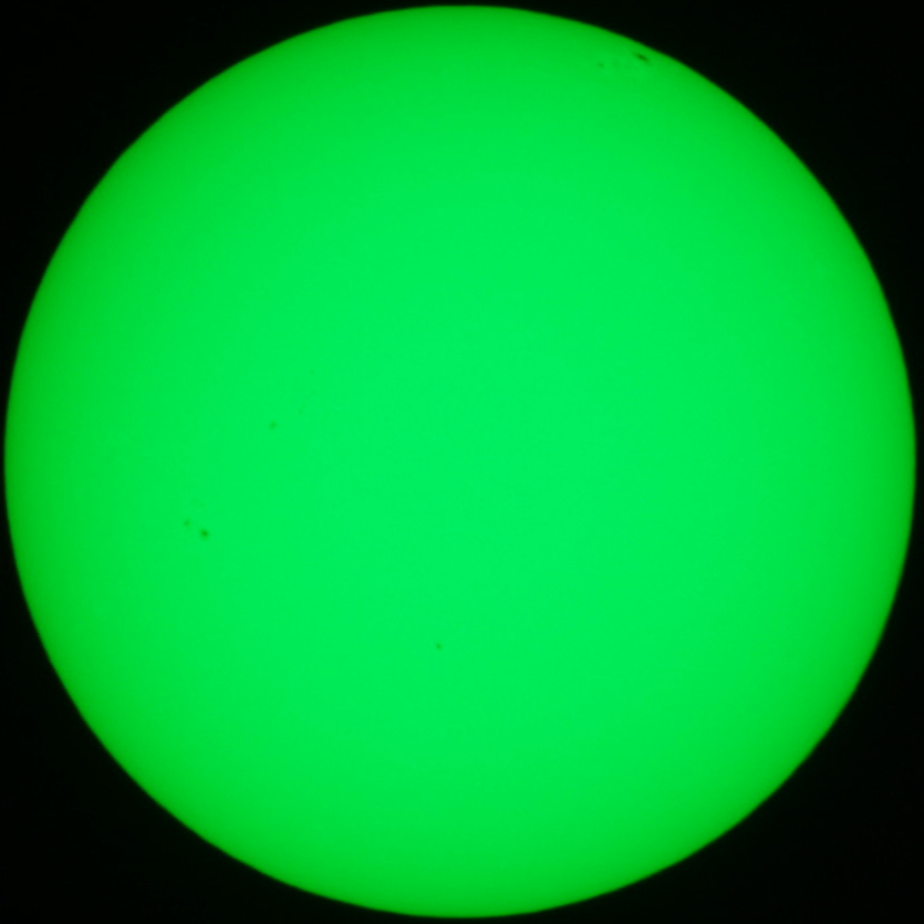

je suis étonné que tu n'ai pas le soleil en vert?

mon filtre continuum est le modèle en 31.75, je pense que c'est la première version (sans inscription sur le filtre ) ,avec une bande passante de 10 nm, le nouveau est à 8nm je crois,
l'image brute est bien évidemment verte, mais plus en NB Smile
une brute :
camparaison avec et sans filtre 1203150635091289929584653

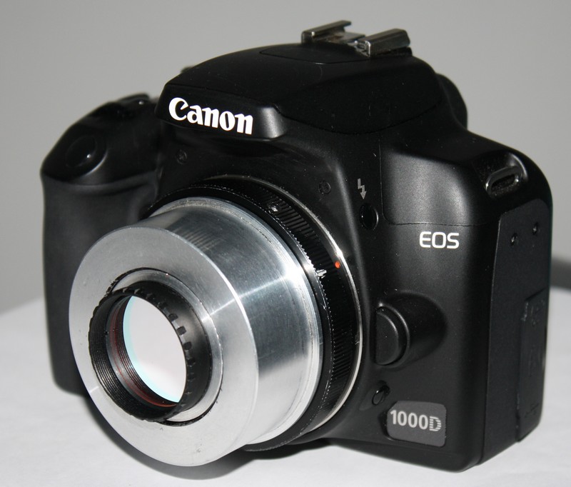

je monte mon filtre sur un raccord que je me suis fais tourner :
camparaison avec et sans filtre 1203150644321289929584705

oui, je comprends mieux, car au foyer sans ce système il te faudrait du 50mm

avec le 50mm , y aura pas plus de lumière que va rentrer dans l'apn !

Bonsoir, belles images, et le Continuum est bien indispensable.
Les brutes pourraient être plus nettes à mon sens.
Pour le diamètre, avec 1000 de focale, le Soleil fait 15mm au foyer, donc 31.75 suffisent largement.
