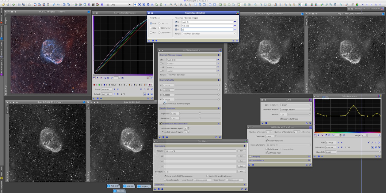

j'ai mes 3 brutes HA OIII SII avec reduction de bruit (très légé) déconvolution et monté histo
j'ai mes 2 luminance HA et OIII avec boostage recette ccd 1024
j'ai mixé mon SHO :
R : H*1.3+S*0.1
V: S*0.2+H*0.50+O*0.30
B: O*1.2+S*0.1
Puis sur les conseils de CCD1024, avec PixMAth , Luminance = Max(Ha boostée , OIII Boostée)
j'ai mis cette Luminance mais en 3 etapes (lumi 30% + Flou + lumi 60% + flou + lumi 100%) comme stage AIP sous totoshop,
je vous ai fignolé le script dispo rapidement sur le site d'AIP
Puis j'ai remis la couche OIII boustée en Luminance à 80% avec un mask (dans le zip) sur la nebuleuse
A vos commentaires ou propositions de mixage SHO + L
Mais attention d'avoir les étoiles blanches naturelles (blanche au maxi), dans cette version elles sont a peines trop bleutées a mon gout.

Message par Philippe le Mar 3 Juil 2012 - 9:15
re...
Au lieu du masque de boost OIII, tu pourrais obtenir qqch de plus "soft" avec des étoiles plus blanches en faisant une LUMINANCE de ce style :
image L = Max(H,O) (ou tu brodes à partir de ça), c'est à dire que tu garde le signal le plus grand entre le OIII et le Ha. De ce fait, tu n'auras aucun manque dans ta luminance. (par contre, il aurait peut-etre fallu faire cette opération plus en amont, en image linéaire pour pouvoir mieux gérer le truc)
Ensuite tu l'appliques en LRGB à la RGB mixée
Tu obtiens un truc un peu plus soft que les 2 LRGB à la suite (et tu fignoles...)
Tu repasse en faisant derrière un HDRMT en mode MEDIAN TRANSFORM avec 6 (lightness et lightness mask) pas de deringing
et ca roule

Message par Philippe le Mar 3 Juil 2012 - 16:42
le Max(OIII et Ha) ne doit être fait que sous certaines conditions. Notamment de niveau de fond de ciel et d'adaptation parfaite de la dynamique.
Sinon, on peut avoir des trucs un peu bizarres (pour les puristes lol)
Il devrait d'ailleurs plutot etre réalisé en image linéaire pour ensuite avoir le traitement HDRMT (par exemple). Au lieu du max, on peut aussi voir pour un calcul mathématique qui correspondrait aux fonctions "blend" de toshop :
sachant que : ~x = 1 - x
on a :
Darken
Min( IMG1, IMG2 )
Multiply
IMG1 * IMG2
Color Burn (non-commutative)
~(~IMG1/ IMG2)
Linear Burn
IMG1 + IMG2 - 1
Lighten
Max( IMG1, IMG2 )
Screen
~(~IMG1 * ~IMG2)
Color Dodge (non-commutative)
IMG1 / ~IMG2
Overlay (non-commutative)
iif( IMG1 > 0.5, ~(~(2*(IMG1 - 0.5)) * ~IMG2), 2*IMG1*IMG2 )
Soft Light (?) (non-commutative)
iif( IMG2 > 0.5, ~(~IMG1 * ~(IMG2 - 0.5)), IMG1*(IMG2 + 0.5) )
Hard Light (non-commutative)
iif( IMG2 > 0.5, ~(~IMG1 * ~(2*(IMG2 - 0.5))), 2*IMG1*IMG2 ) )
Vivid Light (??) (non-commutative)
iif( IMG2 > 0.5, ~(~IMG1/(IMG2 - 0.5)/2), IMG1/~(2*IMG2) )
Linear Light (non-commutative)
iif( IMG2 > 0.5, IMG1 + 2*(IMG2 - 0.5), IMG1 + 2*IMG2 - 1 )
Pin Light (non-commutative)
iif( IMG2 > 0.5, Max( IMG1, 2*(IMG2 - 0.5) ), Min( IMG1, 2*IMG2 ) )
Difference
IMG1 -- IMG2
Exclusion
0.5 - 2*(IMG1 - 0.5)*(IMG2 - 0.5)
Peut-etre que "screen" irait mieux pour le OIII+Ha ?
Sinon,
Le problème ici (je chipote) reste que les voiles en haut a droite du croissant ds le crop100% sont complètement désaturés et donc qu'il manque de la luminance et donc du OIII (puisqu'ils sont en OIII)

Laurent, je vais tenter une autre approche pour le mix de la couche RGB (mais j'ai pas trop le temps en ce moment).
Re: ngc6888 (croissant) en SHO 34h avec brutes & process icon
Message par Philippe le Mer 4 Juil 2012 - 18:27
Lolo
J'ai peut-etre une autre voie de traitement (toujours 100% PI)
Bien sur, ce n'est pas parfait (je vais pas passer 50h sur ton image mon lolo lol! )
Sous PI c'est un peu le souk mais finalement très simple à faire : qq clics
