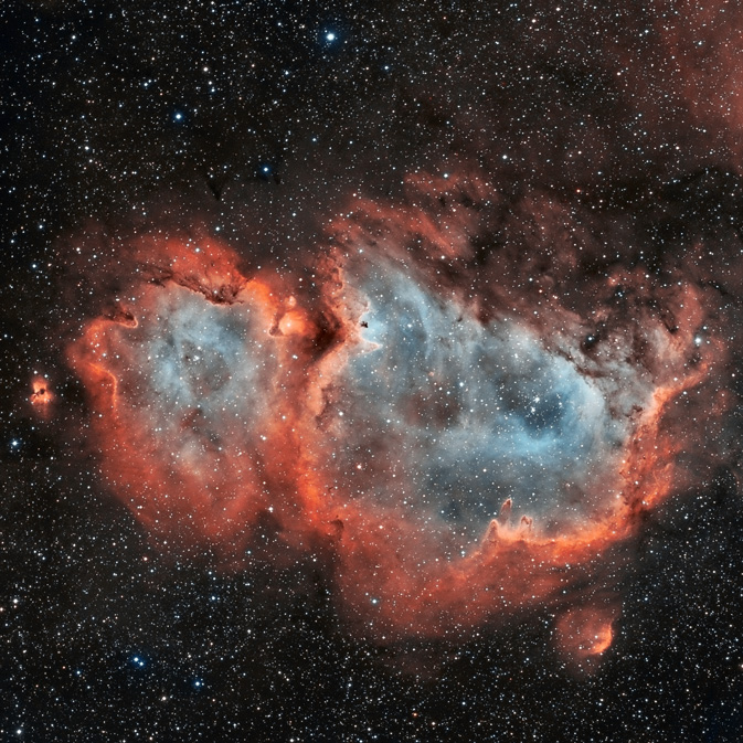

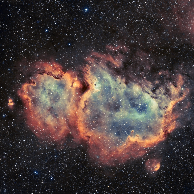

Message par Philippe le Ven 28 Sep 2012 - 9:28
Je continue mes essais de traitement sur mes images de l'été Neutral
FSQ106ED f/3.6
QSI-540WSG avec filtres Ha, OIII, SII en 3nm
10x20min pour chacune des couches
Les FULL en cliquant dessus
Methode SHO --> RGB
Methode SHO --> HaRGB
Merci de vos remarques

Message par Frédéric Lambert le Ven 28 Sep 2012 - 10:01
Les étoiles sont plus jolies et plus nombreuses dans la première version.
L'image semble plus douce dans la deuxième.

Message par felopaul le Ven 28 Sep 2012 - 13:18
Une chose qui me rassure c'est qu'avec le meme capteur tu as aussi les grosses etoiles "Carrées"
Pour ton shoot et bien moi j'aime bien les deux ! avec chacune ses avantages et conséquences .

Message par seagull le Ven 28 Sep 2012 - 13:23
Bonjour, un simple avis subjectif très amateur : je préfère la première version, je lui trouve plus de transparence, de luminosité et de précision que la deuxième qui semble un peu plus "cotonneuse" sur mon écran.
Superbe image, bravo !

Message par Richman le Sam 29 Sep 2012 - 14:01
Les deux versions sont joliment réussies mais je préfère la première pour les raisons que Fred a citées et que je partage.

Message par Astropat le Sam 29 Sep 2012 - 14:26
Est-ce que tu as essayé de traiter avec pixinsight ?? y parait que c'est super pour le SHO !... Razz Razz Razz
Encore deux images difficiles à trancher...Je penche pour le seconde, moins d'étoiles pour apprécier les nuages. (désolé Anne... Wink )
Tu as tout fais en bin1 ?

Message par Philippe le Sam 29 Sep 2012 - 22:59
Astropat, oui, bin1 pour les Ha, Oiii, Sii.
La 1ere a une couche L mixée Ha +Oiii
La 2eme a une couche L majoritairement Ha

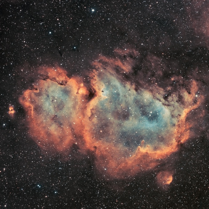

Message par Philippe le Jeu 18 Oct 2012 - 16:10
J'ai refais un essai de traitement sur mon IC1848. Au lieu du bleu et rouge, j'ai étendu la palette pour passer sur un S-H-O plus conventionnel (mais il est toujours question d'un mix des couches SII, Ha et OIII à la base).
R= 45% Ha + 55% SII
V = 10% SII + 20% Ha + 70% OIII
B = 10% Ha + 90% OIII
Le Hbeta contient généralement 30% de Halpha. Il est donc assez logique de partir sur un mix avec pas mal de Ha dans le vert et le bleu, composés principalement par le OIII.
Le SII dans le vert... petite touche artistique...
La full en cliquant dessus
Bon, mon écran ici au boulot n'étant pas calibré, je me suis fié aux courbes de niveau, sans saturer les hauts niveaux ... Wink

Message par felopaul le Jeu 18 Oct 2012 - 16:16
La c'est top !!!!!!!!!!
on a bien les 3 composantes R V B !

Message par Walcho le Jeu 18 Oct 2012 - 21:10
Excellent nouveau traitement au niveau des couleurs !
J'aime beaucoup !
Par contre si je peux me permettre, bien que n'étant qu'un master padawan, par comparaison avec tes premières images (en Full), il me semble que cette dernière version est un peu bruitée ? A moins que ce soit mes lunettes ? polar
Mais comme dit, pour les couleurs c'est nickel !

Message par seagull le Jeu 18 Oct 2012 - 21:30
Loin de moi l'idée de contredire Pierre Very Happy , mais personnellement, je préfère les premières versions question couleurs Wink , j'ai l'impression de plus de transparence et de luminosité avec des teintes plus franches.

Message par Philippe le Ven 19 Oct 2012 - 9:12
Merci à tous
@Olivier : j'avais zappé ton post, désolé !
Le mix est sympa ! Je travaillerai aussi dans cette direction !
Pour le mixage des couches pour avoir des couleurs, hélas, c'est une tambouille infame qui ne plairait pas à tout le monde. Néanmoins, on évite les gros halos violets autour des étoiles, caractéristique d'un SHO pur. Je préfère nettement une approche différente.
@Pierre (Walcho) : oui, j'ai évité de forcer sur la réduction du bruit. Je perdais des détails. Il en reste peut-etre un peu trop. Je vais voir si je peux arranger ça.

Message par Frédéric Lambert le Ven 19 Oct 2012 - 9:21
Je ne sais pas pour la transparence, mais ton dernier choix de couleurs semble pour moi le plus réussi, la couleur orangée me plait plus que la rose !
tes bleus sont superbes.
J'ai essayé ta "tambouille" sur IC63 avec les mêmes coef, mais ça sort pas, surement que ma couche bleu est trop faible...
Le script de LOLO permet vraiment de tester plein de choses, mais on devrait, pour la lisibilité des images, fixer une règle quand au choix des coef....

Message par Philippe le Ven 19 Oct 2012 - 10:09
Merci Fred (FL)
Oui, pas simple de trouver des couleurs qui contentent tout le monde Crying or Very sad

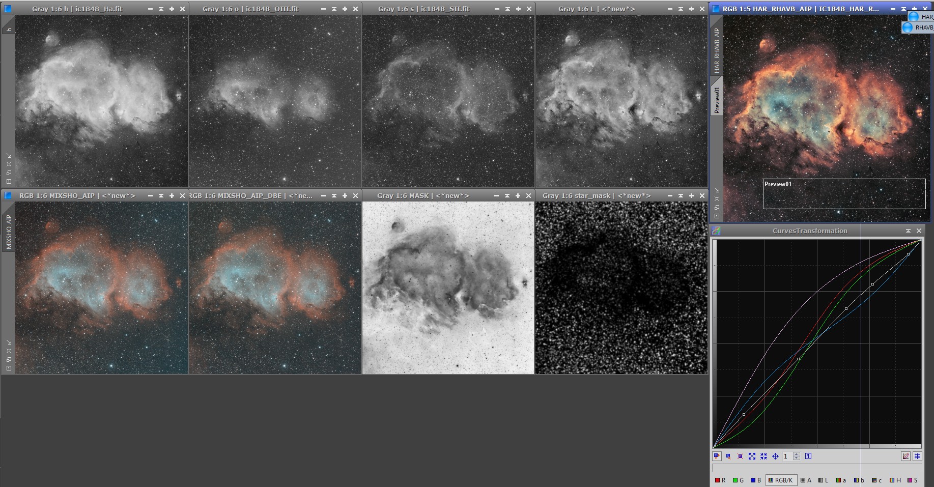

Voila les étapes Pix :

Message par felopaul le Ven 19 Oct 2012 - 14:34
Le but du SHO (propos de Nicolas OUTTERS en reproche a ma photo de la Trompe) c'est de révéler plus de niveaux de couleurs.
La 1ere version de phillipe est superbe certe mais elle est ,pour faire simple, "ROUGE BLEU", dépourvue de nuances vertes.
cette deuxieme version est tout en nuance et surtout elle est "ROUGE VERT BLEU",

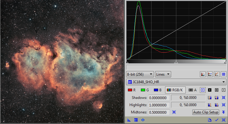

Message par Philippe le Dim 21 Oct 2012 - 11:44
Merci pour tous vos commentaires.
Suite à la réception de ma licence toshop AIP, la correction des couleurs se fait plus facilement.
J'ai aussi acheté la sonde X-rite i1display et je dois avouer que c'est une merveille.
Je vous poste ici mes 2 versions finales (profil sRGB)
Les full en cliquant dessus

Message par Philippe le Mer 24 Oct 2012 - 10:00
C'est vrai que c'est difficile de choisir. J'ai donc laissé les 2 versions.
Généralement, c'est la pseudoRVB qui semble plaire au plus grand nombre alors que la pseudoSHO peut montrer une palette de couleurs plus large et donc d'autres détails.
