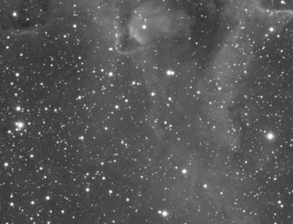

IC1848 FSQ106 , 45H de pose en SHO
Message par felopaul le Sam 30 Mar 2013 - 21:53
Après avoir harcelé Didier pour traiter son fétus du mois d'octobre, c'est enfin fait
Shoot réalisé à Vagney avec la FSQ106 + ATIL83  +  DO3" SKYMECA + Lodestar  le tout manager par MaxPilote (une map toutes les 1 poses )
En SHO filtres Astrodon 3n,
Pre-traitemment  et traitement fait conjointement  sous Pixinsight
J'hesite encore sur le mixage SHO  et les saturations de couleur
Pour L :
Ha 100%  +  Sé 60% mode lienear light
Pour le LRVB :
R:   S  90  H 20
V:   H  60
B:   O  110
Mixé  avec le L avec la methode AIP  avec flou à 3   -   tiente et saturation
Pour les etoiles :
R:   H 85  + S  25
V:   O 45 + H 35 + S 20
B:   O 85 + H 15
Mixé  avec le L
à vos avis  !
Didier & Laurent

Re: IC1848 FSQ106 , 45H de pose en SHO
Message par Aware le Dim 31 Mar 2013 - 12:43
Ouf !
Les détails sont époustouflants.
Les couleurs magnifiques, ne touche à rien de ce côté là.
Le MIX SHO semble très équilibré.
Un détail peut-être:
Les étoiles dans les zones sombres (en bas à gauche par exemple) peuvent être améliorées; on devine un peu le "star mask".
Ca reste un mini détail.
C'est vraiment magnifique !
Amicalement,
Jeff
Aware
Message par Astropat le Dim 31 Mar 2013 - 17:40
PFFFioouu !! 45 h de pose, même pas eu la moitié de ça visible (même pas exploitable...) en 6 mois.....ça fait réver... Shocked
Au moins c'est pas gaché ! c'est du tout bon, traitement comme j'aimerai matriser, BRAVO !!
cheers
Message par Philippe le Dim 31 Mar 2013 - 17:58
Coucou Lolo et Didier
On passe en mode "Master Jedi" et je vais donc être un peu plus critique Twisted Evil
Bon, Didier a bien bossé ! Bon, il a foutu le truc en station et Maxpilote a fait tout le reste... il a le beau rôle not' didier Sleep
Maintenant le traitement...
- Déjà c'est bien traité ! Bruit contenu, détails fins, réhaussement tout à fait sympa...
- Les couleurs : c'est un choix de couleurs pastel dont je suis un peu partagé : le rendu pastel est un très bon choix et la palette est effectivement très large.
Je n’accroche pas sur certaines nuances un peu trop proches du SHO pur (par exemple le gris-vert caca d'oie que j'aurais bien vu avec une palette de verts plus jolis) et hélas les halos magenta autour de toutes les étoiles ne me plaisent pas du tout (comme toute image SHO pure d'ailleurs) avec en plus une sensation de gros halos dilué autour de toutes ces étoiles.
Donc au final une sensation mitigée mais uniquement parce que je déteste le magenta soucieux
Message par Frédéric Lambert le Dim 31 Mar 2013 - 20:03
On dirait que la nébuleuse est éclairée sur certaines zones ... magique !
45h... un truc de fou, par curiosité avez vous traité 20h vs 45h pour voir le gain ? et savoir en fait jusqu’où aller ?
Quel est le gain entre 5, 10, 15, 20 ... 45H
Un bon exercice vu le mauvais temps.
Les teintes ne me déplaisent pas, au contraire Very Happy
Par contre oui, les étoiles magenta sont moins top...
Certaines étoiles ont un rendu un poil artificiel, avec un léger manque de piqué, inhabituel pour une fsq.
Bref... ch'ui jaloux Razz
Attention, la FULL n'a pas le même rendu colorimétrique que la version 1024 du fofo...
Un travail de titan, mille bravo à tous les deux !!!!
Message par felopaul le Dim 31 Mar 2013 - 22:59
Merci a tous,
On a viré 20H de poses par pour la qualité mais pour un décentrage trop grand (maxpilote ou pinpoint de merde)
Mais il y a encore du boulot en effet pour les étoiles , mais je reste sur ma faim pour les couleurs. je cherche une autre solution de mix et la luminance en a encore sous le coude
Message par felopaul le Lun 1 Avr 2013 - 5:24
voila une nuit passé sur le bouzin
nouvelle version :
retraitement complet de la couche L et mixage SHO différent
On a ramé sur un truc, virer les halos magenta dans le bleu sans dégrader le bleu, si vous avez une méthode, on est preneur
Didier & Laurent
Nouvelle version :
Message par Tiflo le Mar 2 Avr 2013 - 0:24
Je vais surement allez à l'inverse de tout le monde... mais je n'accroche pas vraiment au traitement.
D'abord les étoiles et le magenta trop présent, mais cela a déjà été souligné.
Comme Astropat, je trouve que le piqué n'est pas là, on le trouve au niveau des grandes bandes de poussières sombres, mais ailleurs il est vraiment en dessous ce qui donne un rendu assez artificiel je dois dire. Enfin, les zones bleutées sont trop peu nuancées et l'image globale manque de relief.
Ce n'est que mon ressenti, j'espère que sa ne sera pas pris du mauvais côté Wink
Côté acquisition c'est parfait par contre ... surtout sur 45h à ce niveau !
Puisque tu as mis les images à disposition, je me permet (et profite des trois derniers jours d'essais de Pixinsight Very Happy )
(je n'ai rien fait pour le bruit ou les étoiles)
ça fait moins "hard" sur la full :
Full ici
Pour le mixage avec ton plugin, de mémoire :
R : 50% SII - 50% Ha
G : 10% SII - 10%Ha - 80% OIII
B : 15% Ha - 85% OIII
Le reste étant du HDR / Courbe sous Pix puis bricolage sous photoshop. Je n'ai pas eu de halo coloré sur les étoiles par contre, ça apparait quand ?
Je n'aurais pas dû démarrer le traitement de ce truc ... maintenant je commence à aimer le SHO .... rahhh! Evil or Very Mad
Tiflo
Tiflo
Club : GAPS
Localisation : Rouen
Voir le profil de l'utilisateur http://tifloastro.free.fr
Message par felopaul le Mar 2 Avr 2013 - 0:58
Déja merci de passer du temps sur notre images !
oui, c'est le genre de traitement que j'aimais bien faire , mais je me suis fais recaler par les grands maîtres du traitement.
reproche qu'il m’était fait et que je te rapporte tel que : "Tout l’intérêt du SHO est de sortir une palette plus riche en couleurs et au moins on va dire au minimum 3 couleurs dominantes" Nicolas O.
Donc il faut trouver un juste milieu de choix de couleur entre CCD1024 (SHO à la RVB) et Nicolas (SHO classique)
dans ce que tu nous proposes, tu n'as que du rouge et du bleu, pas de vert , donc ton image est superbe , mais pas pour du SHO . ta version a vraiment un peps visuel, mais on dirai du HaRVB. Par contre la notre a un tout autre rendu des subtilités des couleurs (ROUGE VERT BLEU). Quand tu as fait les HRD sous Pix , il me semble tu n'as pas fait de masque d'étoiles donc tu as boosté aussi l'apparence des étoiles, qui peuvent plaire ou pas, certes tu n'as pas de halos magentas, mais tu en as des bleus.
Par contre , j'aime ta luminance , on a fait la meme avec Didier (HRD avec layer 8 sans "lightness mask") , j'ai dit "cette Luminance va plaire à CCD1024" , mais finalement on est resté sur une version plus soft car la aussi on a préféré garder les détails et la finesse , au détriment du peps visuel.
Message par Olive de Sandille le Mar 2 Avr 2013 - 1:14
D'abord bravo pour ce qui est présenté là cheers ! C'est fin fin fin... C'est doux comme 45h de pose à la FSQ Very Happy Very Happy Very Happy .
Les histoire de scripts et de traitements ne doivent pas faire oublier ça : belle matière et beaux traitements Very Happy .
Après, c'est une histoire de gout. Par essence, la bande étroite, ne pouvant prétendre à une représentation plus ou moins fidèle de ce que verrait l’œil, permet toutes les combinaisons. D'où les mélanges curieux proposés, visant en fait à produire une image à la fois esthétique, et où un max de nuances peuvent être représentées.
Je n’accroche plus trop en ce moment à la bande étroite... le Ha, je ne le mélange même plus au RGB... mais les images présentées m'y ramènerait peut être.
J'ai téléchargé les 3 couches, pour essayer un truc (que j'avais tenté sur la bulle). Faire du HOS à la place du SHO... pourquoi pas ?
Ben je trouve ça pas si mal aussi... et les étoiles ne sont plus magenta, et virent plutôt vers le blanc...
Bon, mais c'est juste pour faire avancer le smilblick Very Happy
Encore bravo à tous les deux
Message par outters le Mar 2 Avr 2013 - 8:26
Salut les copains,
ça fait plaisir de voir que les copains en gardent un tout petit peu dans le DD mais alors un tout petit peu Twisted Evil
Superbe ! la couleur fait plaisir.
Pour le sens critique :
- Le principal n'y est pas : les étoiles colorées, elles perdent de leur charme je trouve, elles rendent l'image artificielle. Alors moi je reprendrais le tout, depuis le début et surveillerais la couleur des étoiles dès le script SHO.
- Deuxième truc qui me choque absolument et qui ne passe pas : l'équilibrage de la couleur des bandes "noires" de poussières ! elles sont souvent verdâtres et mal équilibrées en RVB, un petit coup d'onglet "informations" avec Toshop (Oui ça existe) et tu verras les 3 composantes là où tu passes la souris.
Pour tes halos, faut voir les brutes si ils y sont.
C'est déjà pas mal pour un début Smile

Message par Philippe le Mar 2 Avr 2013 - 11:48
Ah si j'ai pu faire un GIF ANIME avec Fastone
En STF, méthode sur image brute SII sans aucun autre traitement :
Edit : erreur de d'échelle des gris
CROP 100%

CCD1024 a écrit:Ah si j'ai pu faire un GIF ANIME avec Fastone
CROP 100%
Très impressionnant cette réduction, mais tu perd un peu de luminosité dans la nébuleuse...
Message par Philippe le Mar 2 Avr 2013 - 16:16
non, impossible du fait du masque d'étoile
C'est juste le calcul de la STF qui est différent puisque les étoiles brillantes sont différentes. J'aurais dû recaler les niveaux exacts
A refaire

Message par Philippe le Mar 2 Avr 2013 - 16:36
Avec les memes niveaux :
Message par Frédéric Lambert le Mar 2 Avr 2013 - 17:35
Ah oui, la ça parle !!
Super résultat Very Happy
Bon ben komankifait ???
