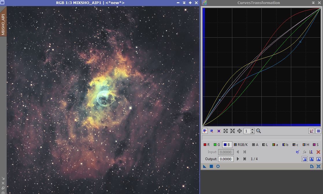

Message par felopaul le Mar 10 Sep 2013 - 1:45
Un bon gros mois de règlages du tilt, on vous propose la bulle en SHO  sur le 500mm
3 différentes Séries de Shoot (donc 3 séries de Flats)  avec réglage du tilt entre chaque série, et beaucoup de déchets !!!
La dernière série, on arrive a des courbures de 9% et plus de tilt.
Gros réglage de la Paramount pour le guidage, du PEC du mode PRO track ,   il faut légèrement déséquilibré l'axe AD pour éviter le yoyo avec l'inertie du tube (merci du conseil de Chonum)
après 5 ans d'utilisation de cette monture, on n'en ai apris encore sur cette mémère.
On tape a 20 min sur notre prochain objet.
Pre-traitemment  et traitement sous Pixinsight  puis photoshop pour les teintes et saturations
vraiment ramè pour le mixage SHO et la création de la L,  vraiment un gros doute .
c'est sur qu'après les dentelles ou il y en avait partout, la c'est plus dur car le O3 et le S2 sont faibles.
Pour L :  Ha 100% + S2 70% mode Screan
Pour le mixage SHO :
R:   S2 115%
V:   S2 10% Ha 45%  O2 45%
B:   O3 120%
Mixés avec la L avec la méthode AIP, flou à 4
Pour les etoiles
R:   S2 35%  Ha 75%
V:   S2 25%  Ha 35%  O 45%
B:   Ha 35%  O3  80%
Mixés  avec la L avec la méthode AIP , flou à 1
à vos avis  !
Didier & Laurent

Message par Frédéric Lambert le Mar 10 Sep 2013 - 11:13
Bon lolo...
Relief extraordinaire
Une bulle incroyable de détails (un 500 ça cause grave)
Des couleurs sublimes
Bon ch'ui jalouuuuuuuuuuuuuuux alors je critique un peu diable
Juste les étoiles un peu éteintes, et une sensation de netteté différente entre les piliers et la bulle
Traitement différent entre les zones ???

Message par felopaul le Mar 10 Sep 2013 - 11:29
Merci les amis.
FL tu as raison.  c'est ce que m'a dit Nicolas (outters) , je viens de lui passer mes brutes, il est un train de faire des mixages (il s'entraine pour le chili).
voila les brutes si tu veux t'amuser (L Ha S2 O3 traitées avant mixage SHO)  : https://www.dropbox.com/s/ku128sxni7djgr3/Bulle.zip
Les étoiles, c'est une fautes de débutants, j'ai oublié de viré les étoiles des masques de saturations,  (a quoi ca sert de faire un mixage pour les étoiles scratch ), c'est un peu mieux mais je vais les retravailler un peu
Le probleme de netteté c'est que j'ai mixé pour la luminance le HA (qui a des details incroyable) avec le souffre qui lui est plus baveux (moins bonnes condition) , mais ça me fait ressortir les draperie.  Dans le bulle, il n'y a que du ha.
Je viens de virer la netteté sélective de la bulle. J'ai fait l'erreur que quand le guidage etait pas top, j'arrêtais les HA et je faisais le S2,  Erreur !!!
Quand au 500, en effet même moi, je ne pensais vraiment pas sortir un tel signal. J'en oublie tous les mauvais moments de sa mise en route.

Message par felopaul le Mer 11 Sep 2013 - 2:42
Nouvelle version plus SHO pour le centre, j'ai rebossé aussi les etoiles

J'ai chargé tes brutes ! Je verrai ce que je peux tirer comme teinte finale.
PS : Moi aussi je rame avec mon HaRGB de NGC7000 et j'avoue que le script Hacombinaison modifié par Iaconni me donne de meilleurs résultats (bruts) que le script HaRGB.

Message par Frédéric Lambert le Mer 11 Sep 2013 - 10:28
Ok, je viens de regarder la FULL.
Tes colonnes semblent maintenant plus nettes et se rapprochent du détail de la bull.
Tes étoiles sont mieux, même si encore un poil fades.
Bref du mieux, du mieux..
Après tu devrait mettre un zoom sur l'ancienne et la nouvelle sur un crop du centre pour voir l'amélioration, mais cela semble mieux. et c'était déjà plus que superbe...
Re: NGC7635, La bulle en SHO avec le 20" , 30 heures de poses
Message par felopaul le Mer 11 Sep 2013 - 10:34
merci Fred,  si j'augmente les couleurs des etoiles , la forme se dégrade vraiment,  le seeing du mois d'aout n'etait vraiment pas terrible,  Nicolas regarde si il y a moyen de faire mieux , mais la vesion SHO pure ne me plait pas du tout, les etoiles sont plus colorées certe mais plein de halos, je ne vous l'ai meme pas posté, on dirait vraiment le resultat de ce que Walcho nous fait après avoir trop bu de chartreuse rendeer

Perso, je pars de tes images
je fais un mix 'pseudoRVB"
R= 60S+40H
V=5S+20H+75O
B=15H+85O
les étoiles comprises
Je fais le LRGB avec ton script (sans floutage)
Ensuite je fais des courbes (avec masque de luminance)
Et j'obtiens un rendu de couleurs chaudes que j'aime bien...les étoiles restent proche du blanc, sans halo
simple, natuel...
bon, là, c'est boosté en saturation, mais c'est pour te faire voir mes gouts en SHO alien   enfin... affraid
Ensuite il faudra passer sous toshop pour améliorer...
Message par felopaul le Mer 11 Sep 2013 - 13:12
oui ca me plait bien , pour le tour, pour le coeur je préfère mes mixage, je bosse sur tes couleurs, merci Maitre jedi
Message par Philippe le Mer 11 Sep 2013 - 14:02
une règle que je m'impose avec le script :
1) ne jamais avoir la somme des coef supérieure à 100% pour chaque couche
2) Na pas avoir une des 3 R,V,B avec 100% d'une couche (risque de halos)
3) Ca veut dire qu'il faut avoir les niveaux équivalents, donc au pire avoir fait un linearFIT entre les couches.
4) le floutage du mix fout la merde et des halos (je ne suis pas du tout adepte de cette méthode "AIP" ) Au pire la laisser sur 1. j'aime pôw !
5) la couche L est traitée , les couches Ha, OIII, SII ne doivent pas avoir subit de HDRMT ou autres filtres spéciaux (hors retrait de bruit et halos)
6) les couches doivent être non linéaires (mais en LRGB c'est le cas, de tout façon)
7) les étoiles doivent majoritairement sortir blanches du mixage.
8 ) je fais un mix unique (valable pour les étoiles et la nébuleuse). Je ne bidouille pas une superposition aléatoire.
j'ai essayé avec tes coefs : impossible de trouver une courbe qui va dans le sens de mon rendu.
Trop vert caca d'oie...
C'est la "L" qui fait le signal
Le SHO mixé est la pour générer des teintes. Il faut voir le rendu final et non pas l'intermédiaire sorti du LSHO (qui se retrouve terne, mais avec des étoiles blanches). Je règle mon rendu intermédiare sur le mix SHO de base (sans le L) et quand c'est OK, je génère le "LSHO". Ensuite j'applique les courbes d'inversion de couleur.
Message par Tiflo le Mer 11 Sep 2013 - 17:32
Le signal est là, un 500 à 1"/px ça parle ...
J'ai un peu de mal avec le renforcement, trop poussé et sur une échelle trop "grosse", l'accentuation de la bulle contraste avec le lissage du reste de l'image.
Les couleurs en SHO, c'est purement subjectif alors rien à dire, mais on peut voir le Ha seul ? ^^
Dommage pour le seeing, mais c'est pas contrôlable.

voila les couches que j'ai utilisé :   S H O  et la luminance avec le Ha + S
