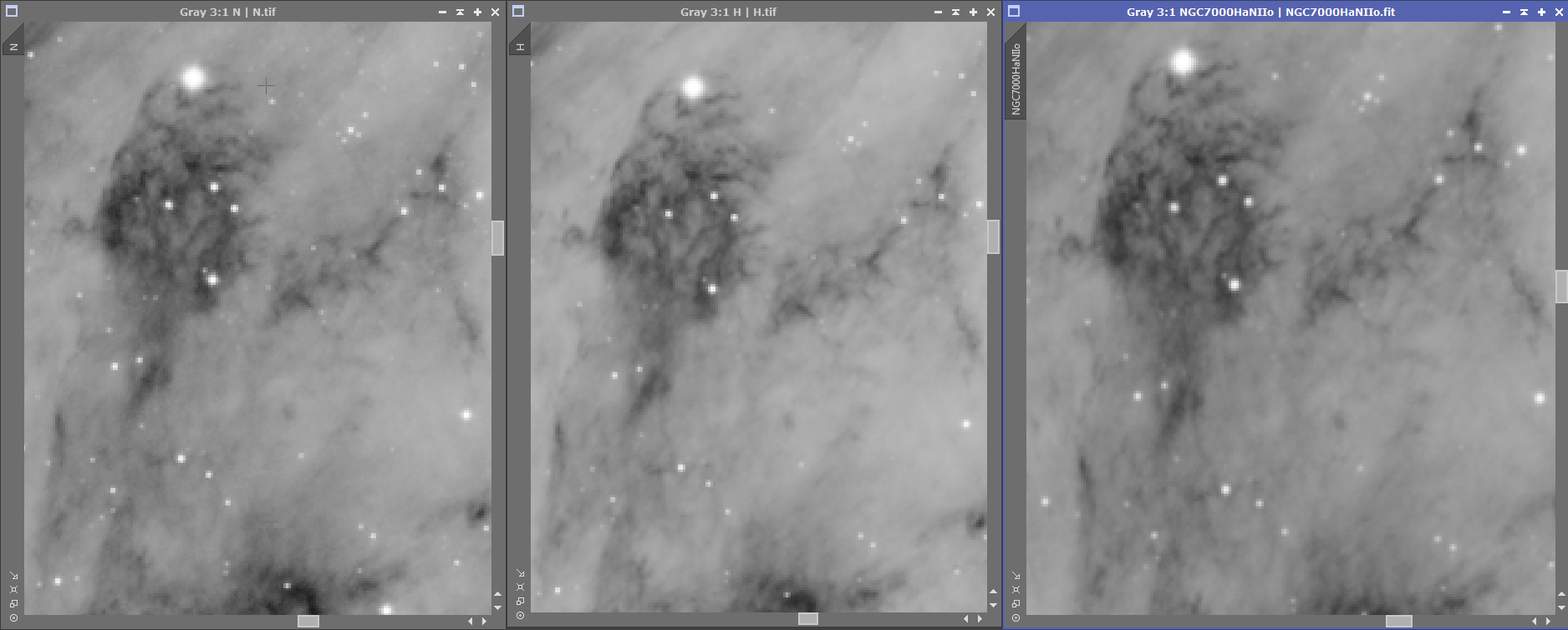

Le fichier ZIP charge , mais il faut du temps (130mo)
On a une grosse différence entre 30 et 40 poses
On a une TRES grosse différence entre 40 et 60 poses   (c'est vraiment la le basculement de qualité)
On a des détail fins sup à 80 poses, non négligeable !
C'est pour cela qu'on pense qu'ils nous manquent 15 /20 poses en N2.
On a été surprise mais en effet c'est le N2 qui l'emporte sur cette objet pour la luminance
par contre pour le bulle c’était pas terrible, j'avis 20 poses que je n'ai pas utilisé.Il faut tester.
Pour le Ha et N2  aucune correction de bruit.

Message par felopaul le Mer 18 Sep 2013 - 13:00
Merci jeremile
Suite a une discution avec CCD1024, On viens de rebosser notre luminance
on a mixé le N2 avec le Ha en mode linear Light puis avec le S2 en mode screen (avec mon script SHO_AIP) ca redonne une dimension de detail que on n'avait pas dans le N2 seul
On gagne un peu dans les détails des zones sombres, du mur et du pelican.
Nouvelle version :
Ancienne version :

Message par Frédéric Lambert le Mer 18 Sep 2013 - 14:52
Très intéressant ces différents essais, même si les différences sont minimes...Very Happy
Question:
Au niveau de ta luminance, tu mélanges le H et le N, OK

En fait, j'ai envoyé un email à Lolo car je trouvais un gros manque de détails dans son image à 530mm de focale par rapport à la mienne à 600mm de focale alors que, vu la turbu assez dégueu pour moi aussi, on aurait dû avoir des choses équivalentes
J'ai donc analysé ses Ha et NII brute et comparé à ma Ha brute :
On trouve que les résolutions des Ha sont quasi identiques (à peu de chose) alors que la NII est un peu moins bonne
Ici les 3 images en zoom 3x (les contrastes ne sont pas forcément super ajustés)
A gauche celles de Lolo et sa Ha au milieu avec 68 x 1200s
A droite la mienne  26 x 1200s (seulement)
Après, on choisi de booster (c'est mon cas je le revendique haut et fort king ) ou de laisser la mollesse s'installer (nos 2 compères Twisted Evil Twisted Evil Twisted Evil Twisted Evil clown  )
Re: North América en NSHO à la fsq106 - 65 Heures
Message par felopaul le Mer 18 Sep 2013 - 16:01
On peut aussi fait une version Grosse paire de loches !  c'est assez ou il faut passer au rhinocéros ?

Message par astrodic le Mer 18 Sep 2013 - 23:36
bon je tiens à signaler à la communauté des astram que je ne suis pour rien dans l'incrustation sauvage d'un pélican sur le vrai pélican sur la dernière version, on as du être victime d'un piratage d'une rare violence, mettre à mal cette image m'a vraiment beaucoup affecté, à moins que mon collègue m'ai caché des choses et qu'il ai voulu envoyer un message expréssif à quelques membres du fofo, surtout ceux qui connaissent bien la CCD et qui image avec un RH200, (heu je ne vise personne suivez le pélican !) drunken
bon blague à part, on as gagné en détail suite à la pertinente analyse de phil... quoi... mais non je l'ai pas dis !
bon cool on avance les gars, merci pour tout ça, ce coup ci elle commence à être top
