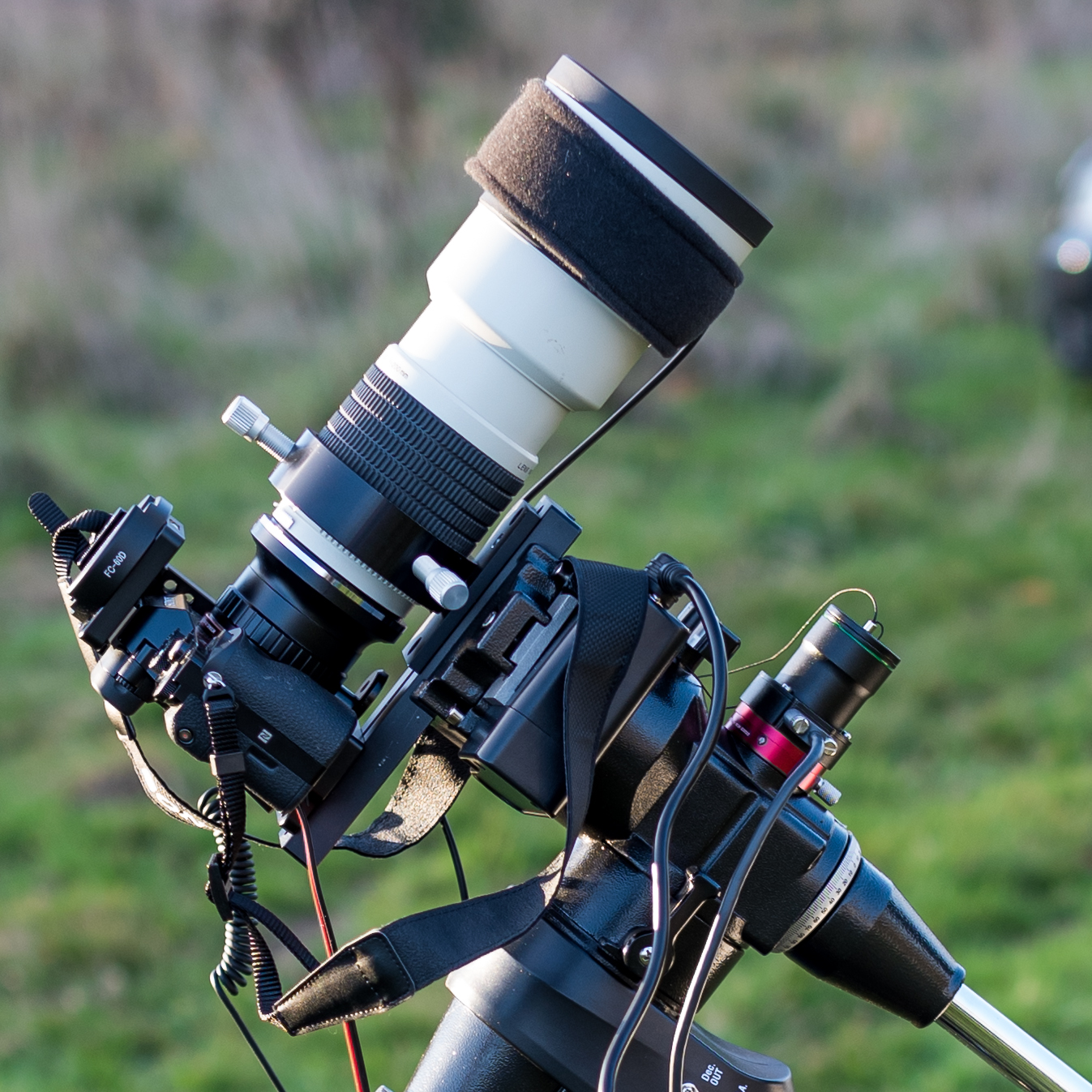

oui, j'utilise aussi le PoleMaster sur mes 3 montures portables (AZ-EQ5gt, NEQ5 goto, StarAdventurer)
J'ai dessiné les plans pour faire des embases rapides sur les mes montures, Didier a fait le reste
Je la pilote depuis une Surface Pro. Donc, en nomade, il faut 5 à 10min grand max (en mode débutant) pour chacune des montures...
Que du bonheur ! C'est bien la 1ere fois que je suis 99% satisfait d'une chinoiserie
Et quel bonheur de pas de foutre à genoux dans l'herbe à se tordre le cou pour chercher la polaire dans ces p...n de viseur polaires !!!

@Philippe a écrit:oui, j'utilise aussi le PoleMaster sur mes 3 montures portables (AZ-EQ5gt, NEQ5 goto, StarAdventurer)
J'ai dessiné les plans pour faire des embases rapides sur les mes montures, Didier a fait le reste![]()
Que du bonheur ! C'est bien la 1ere fois que je suis 99% satisfait d'une chinoiserie![]()

Comme dit plus haut, j'utilise avec plaisir et efficacité le polemaster sur mes 3 petites montures
StarAdventurer : là, le résultat est flagrant
AZ-EQ5gt
NEQ5 (ci-dessous)
En 5 min, c'est torché ! et plus besoin de se rouler par terre
Je vais tester fin mars au Chili avec la StarAdventurer en mode "hémisphère sud" !!!
AZ-EQ5gt
NEQ5 (ci-dessous)

J'ai pu quand même la faire mais l'étoile qui reste figé pendant que tu règles l’azimut et la hauteur ....
je me demande si la connexion en pc direct via la raquette ( je n'ai pas encore le cable eqmod direct ) pour Eqmod ne met pas le bazar ?

je l'ai aussi (achetée pas chère chez Cyclops-Opticsà taiwan et livrée en 4 jours) et c'est le bonheur... de plus un seul systeme pour 3 montures différentes , une rapidité de MES redoutable, une bonne précision et un confort ;-)

Je n'ai jamais eu de problème avec la Polemaster et j'en suis toujours très content.
