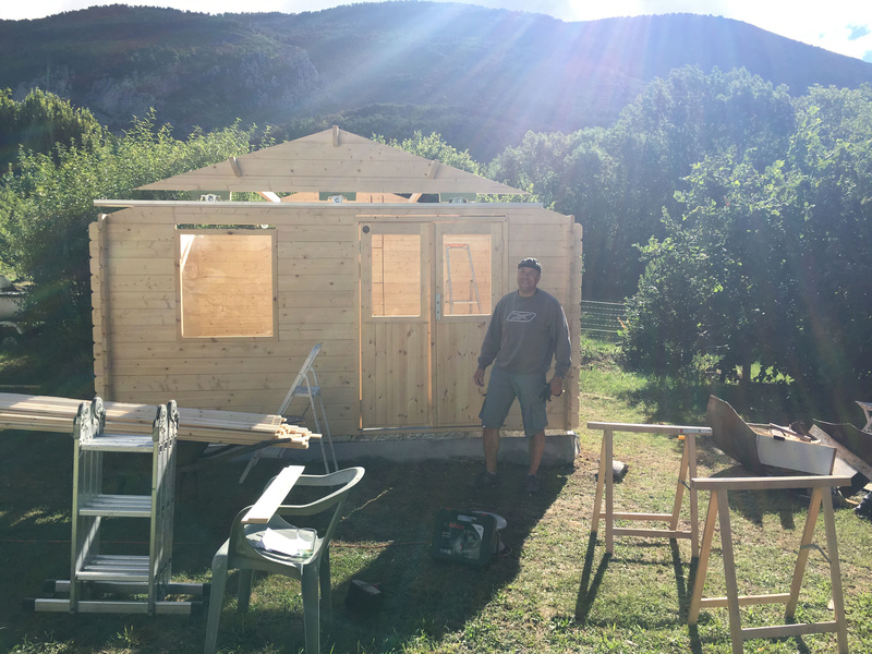

ça avance bien non? pour le départ ,j'ai posé des lambourdes autoclave 3+ une bande de calandrite collé au propane sur le bois (pas prêt de pourrir le bois)vu que la dalle et légèrement plus grande que le chalet (cause personne chez casto n’était foutu de donner les bonnes côtes de la dalle ) No No
Projet "la cabane au fond du jardin"de A à Z Img_3217
AHHHHHHHH ça y est je t'ai reconnu  sans tes lunettes David alias Dagar (ça fait loin la Touraine)

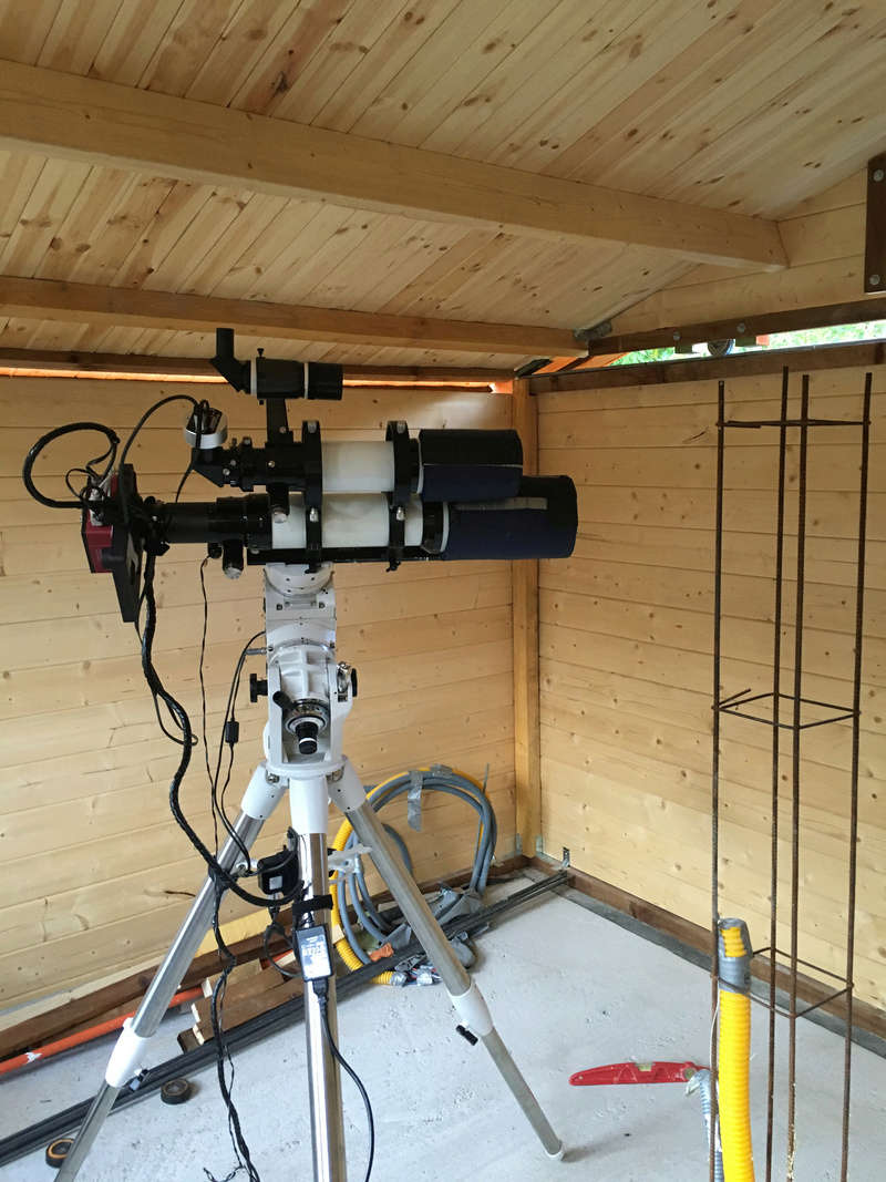

Petite vue intérieure, et là vous vous dites : " et le pilier "  No  No

Et oui c'est bien moi avec les lunettes et le bonnet noirs. J'ai comme même fait 8h de TGV pour venir donner un coup de main pendant une semaine à Nicolas (Striker06)
Super ton observatoire, du bon boulot, vivement qu'il soit opérationnel

Oui c'est bien moi sur la photo, c'est vrai qu'avec le bonnet et les lunettes noires c'est pas toujours évident
