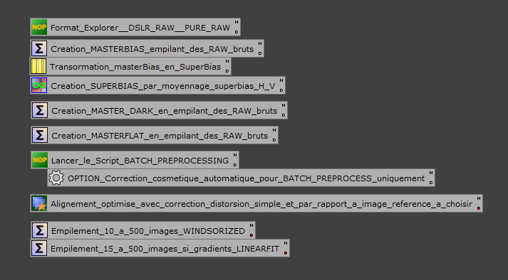

Message par Philippe le Mer 12 Oct 2016 - 14:41
Avant que je fasse le tuto en images, je vous joins mes nouveaux Process Icons APN simplifiés :
(enregistrer lien par click droit)
PROCESS ICONS (enregistrer par clic droit)
Ca ressemble à ça :
PI Process Icons APN simplifié ! très simplifié et très fonctionnel PI_APN_20
Je calcule les master à part, car souvent je reprends ceux que j'ai fait il y a 6 mois !!!!
Mais vous pourriez éventuellement tout faire à partir du script.
Mais bon, vaut mieux voir ce qui se passe à chaque étape

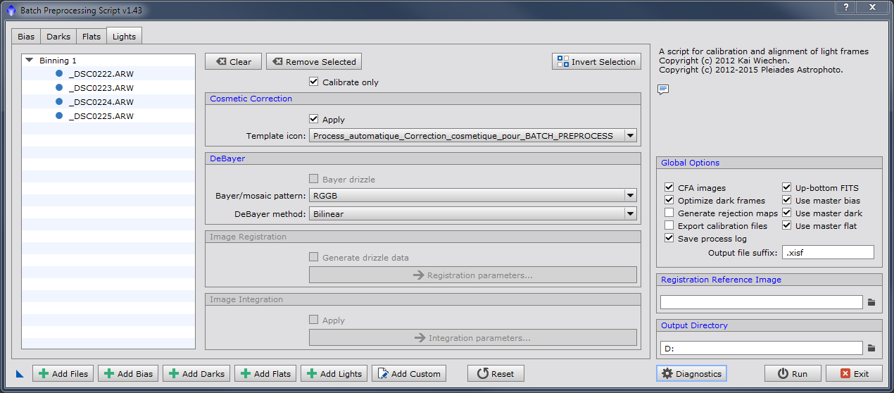

Ensuite,
Réglez le script Batch PreProcessing comme ça
Mais n'oubliez pas de mettre les 3 MASTER dans leurs onglets spécifiques.
Si la calibration par le dark optimisé merdouille (k0 très différent de 1.0) alors décochez Optimize Dark Frames
PI Process Icons APN simplifié ! très simplifié et très fonctionnel BPP
Vous pouvez éventuellement vous passer du MASTERDARK (décochez tout ce qui le concerne)
Mais vous devez avoir un MAsterBIAS/SUPERBIAS et un MAsterFLAT
