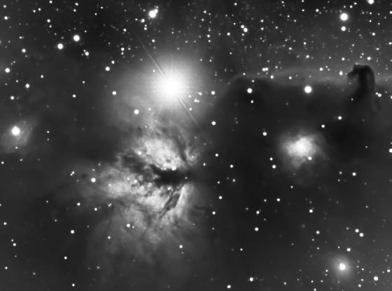

Message par racdavnathewe Ven 30 Déc 2016 - 21:11
J'ai acquis récemment une CCD ATIK 314L+.
Je me suis vite essayé à imager une cible simple, la nébuleuse de la flamme.
Ma 1ère image CCD 20846-1483128267
Détails :
NGC2024
ATIK 314L+
Bin 1-1
99 bias
51 darks
45 flats
03h30min de poses cumulees en 42*300s
monture HEQ5 syntrek autoguidee
Lunette SW 80ED + reducteur 0,8 (480mm)
Lunette guide guide SW 80/400
webcam autoguidage QHY5LII
pretraitement et traitement PIXINSIGHT
28-12-2016
C'est différent de l'APN, totalement différent. La MAP est un peu plus difficile.
Qu'est ce que c'est sensible une CCD, très sensible. Sur une image individuelle, on voit très bien les différents détails, sans bruits, ou presque ...
Vivement que j'image plus ...
Bonne fête
racdavnathewe
racdavnathewe
Localisation : Bretagne

Message par nicobel Ven 30 Déc 2016 - 21:16
c'est un bon début en tout cas
oui la map est un peux dans les choux
on vois des artefacts autour des étoile il me semble scratch

Message par racdavnathewe Ven 30 Déc 2016 - 21:25
Oui, cv'est perturbant de faire la MAP avec artémis.
Aurais-tu une astuce?

Message par astramag Ven 30 Déc 2016 - 22:03
Pour la MAP tu as deux solutions : motorisation et du coup avec un soft tu fais une V-Curve (type FocusMax...), ou alors un masque de Bahtinov utilisé soit seul soit avec Bahtinov grabber (gratuit) pour t'aider à trouver le meilleur focus.

Message par Pascal Sam 31 Déc 2016 - 13:32
Bravo David
Dommage pour la map, l'as tu vérifié tout au long de l'acquisition ?

Message par Seb Lun 2 Jan 2017 - 10:41
Oui comme tu dis la CCD c'est autrement plus sensible que l'APN et pour la MAP, c'est pareil ça ne pardonne pas un petit défaut de MAP.
J'utilisais une atik 320 au début quand j'ai commencé.
J'ai repris une veille image faite avec cette CCD :
Ma 1ère image CCD Artemis
Pour faire une bonne MAP, tu approches d'abord la MAP avec un masque de bathinov si tu as sur une étoile bien brillante genre alnitak comme là. Mais ça ne suffit pas en général.
Si tu n'as pas de bahtinov, tu le fais en suivant la valeur de fwhm jusqu'à l'avoir la plus petite possible sur des poses courtes de 2s. Mais là encore ce n'est qu'approché.
Après tu fais des poses en bin 1 de 30s, tu choisis une même étoile proche du centre, tu cliques dessus pour faire apparaître sa FWHM comme sur l'image.
Et tu joues sur la mise au point pour faire descendre sa fwhm a sa valeur la plus faible.
Fait attention que l'étoile ne soit pas saturée, BRi doit être bien inférieure à 65000.
Si tu fais des poses trop courtes pour faire tes mesures de fwhm, la turbulence va venir perturber tes mesures de fwhm, je te conseille vraiment 30s. Si tu fais bien ça, ta mise au point sera bonne. Mais il faudra la revérifier en cours de nuit selon l'instrument et si tu changes de filtre aussi.
