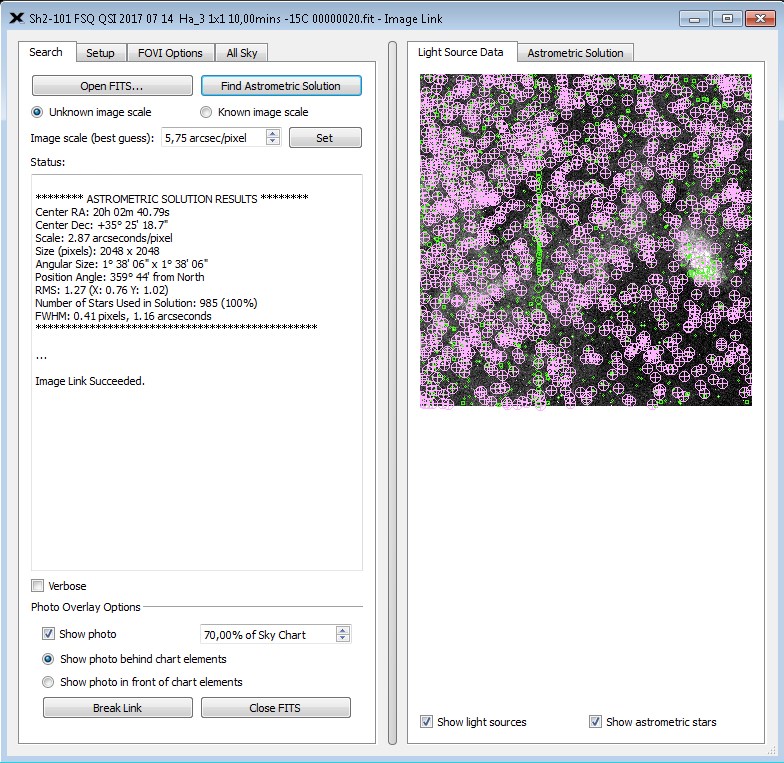

J'ai pensé que ma caméra était mal orientée, mais les images sont dans le bon sens : le nord en haut et l'ouest à gauche lorsque le tube est à l'ouest et pointe à l'est. Après le retournement au méridien, elles s'inversent.
Help pour TSX-Maxpilot ! Tsx_im10
